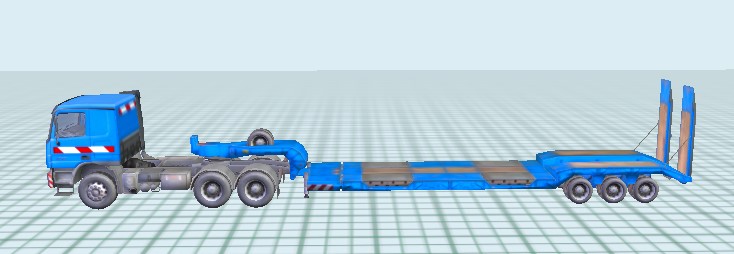

Wie gesagt, ich will hier am Beispiel dieser stl-Datei https://rigmodels.com/model.php?view=Tr ... TCLBMCUCTO
Screenshot 2022-01-24 092854.jpg (41.61 KiB) 413361 mal betrachtet
für das 3D-Modell eines MB-Sattelzuges (Bild aus der Vorschau der Website) erläutern wie dieses Modell entstanden ist.
Da ich im Bereich 1:200 bisher nur wenig Erfahrung habe ist bei den Druckversuchen auch nicht Alles glatt gelaufen. Ich werde darauf zu gegebener Zeit zu sprechen kommen.

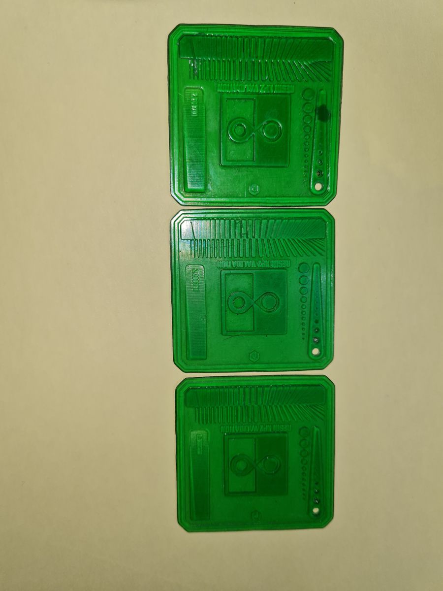

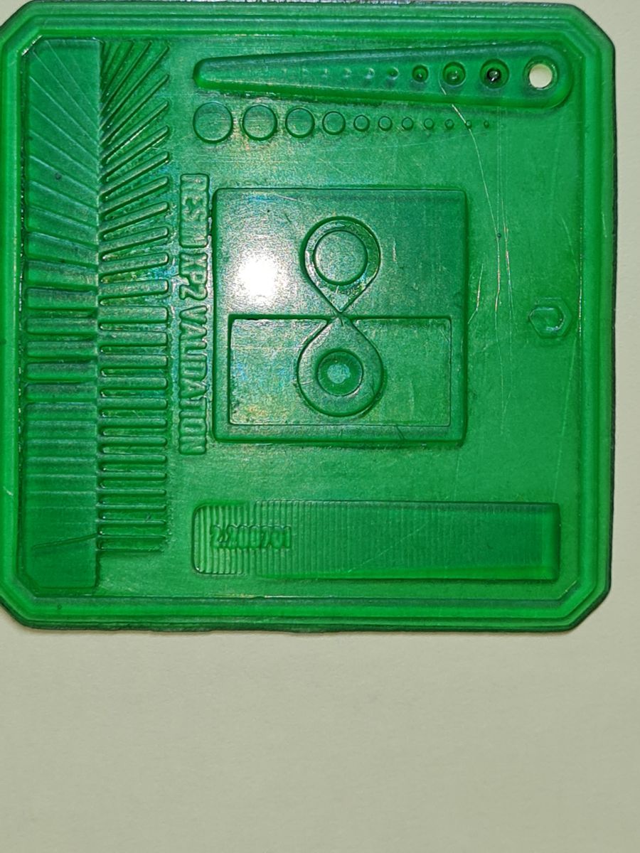

Die optimalen Werte für die eigene Drucker/Resin-kombination ermittelt man durch den Druck von Testdateien. Diese Dateien wurden speziell für die Kalibrierung der Drucker entwickelt. Sie stehen als Download auf verschiedenen Plattformen zur Verfügung. Ich habe folgende Datei aus Thingiverse benutuzt: https://www.thingiverse.com/thing:4707289
Zum Ablauf der Tests und den Einstellungsmöglichkeiten gibt es gute Videos –wie z.B. dieses https://www.youtube.com/watch?v=r9GwPEJ8Lq8 alternativ hier mal eins auf Deutsch https://www.youtube.com/watch?v=MXlGA0zfKjY
Hier mal einige von meinen Tests:
Folgt man der Anleitung durchläuft man eigentlich auch schon alle Schritte um eine stl-Datei zu drucken. Der Test ist eine gute Möglichkeit erste Erfahrungen in der Bedienung der Slicer-Software zu sammeln. Je besser der Test, um so besser die späteren Drucke.

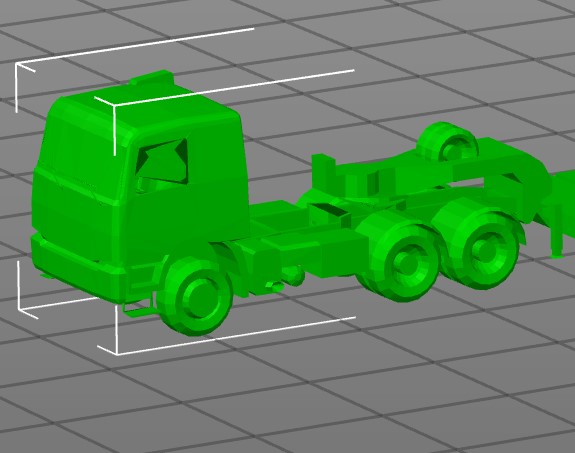

Bei unbekannten Dateien lade ich diese gern zuerst in den PrusaSlicer. Das tue ich um mir einen Eindruck von der Originalgröße des 3D-Modells zu verschaffen. Häufig sind 3D-Modelle im Maßstab 1:1 gezeichnet und passen somit nicht auf den Bearbeitungsbereich Hier 200x200mm des Sliser. Der PrusaSlicer bietet beim Import der stl-Datei direkt eine Anpassung auf den Druckbereich an.
Screenshot 2022-01-25 221436.jpg (17.35 KiB) 413331 mal betrachtet

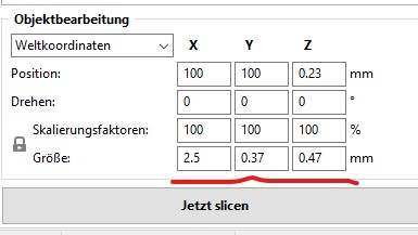

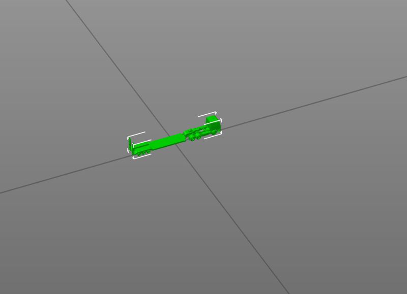

In unserem Fall war ich total überrascht, da ich nach dem Import feststellen musste, daß das Modell extrem verkleinert ist. Die Maße waren 2,5 x 0,37 x 0,47mm. Das Modell musste also für den Maßstab 1:200 vergrößert werden.
Screenshot 2022-01-25 221717.jpg (21.3 KiB) 413331 mal betrachtet

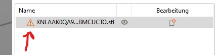

Der Slicer hat in der ersten Analyse des Modells festgestellt, daß das Modell zudem keinen geschlossenen Volumenkörper darstellt, und deshalb ohne Nachbearbeitung nicht druckbar ist, erkennbar an dem Dreieck mit Ausrufezeichen vor der Datei.
Screenshot 2022-01-25 221535.jpg (8.13 KiB) 413331 mal betrachtet
[img]
Der PrusaSlicer bietet für die benötigten Funktionen – Skalierung und Reparatur gute Tools, was für mich ein weiterer Grund für die Nutzung des Programms ist. Prinzipiell bieten aber auch andere Slicer diese Funktionen.

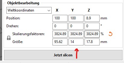

Vergrößern:
Der MB-Truck soll auf den Maßstab 1:200 gebracht werden. Da mir vom Vorbild die Originaldaten fehlen habe ich folgende Überlegung angestellt. Moderne LKW haben in der Regel eine Breite ca.2,50m – die Breite über die Spiegel beträgt zwischen 2,80 und 2,90m da die STVZO eine maximale Breite von 3m vorgibt. Da das 3D-Modell mit den Spiegeln dargestellt ist kann von einer Breite von 2,80m ausgegangen werden, was dann in 1:200 einer Breite von 14mm entspricht.
Der Wert wird einfach als y-Ausdehnung eingetragen und den Rest erledigt der PC.
Screenshot 2022-01-25 224649.jpg (23.3 KiB) 413331 mal betrachtet

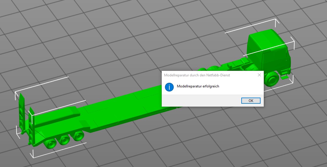

Reparatur:
Für die Reparatur von stl-Dateien gibt es spezielle Programme und Onlineservices. Der PrusaSlicer bietet eine automatische Verbindung zum Netfabb-Service an. An diesem Service muss man sich einmalig registrieren und kann dann das Autoreparatur-Tool kostenfrei nutzen.
Der Aufruf des Tool erfolgt über Linksklick auf den Dateinamen oder Rechtsklick auf dem Modell durch Auswahl des Menüpunkt Reparieren mittels Netfabb.
Screenshot 2022-01-25 225458.jpg (83.22 KiB) 413331 mal betrachtet
Die reparierte Datei kann dann als neue stl-Datei exportiert/gespeichert werden.
Beim Betrachten der skalierten und reparierten Datei sind mir dann die schwarzen Flächen an der Fensterscheibe aufgefallen. Ursprünglich war ich davon ausgegangen, das die Kabine ein Vollkörper ist, wie in den kleinen Maßstäben durchaus üblich. Die schwarzen Flächen im Slicer deuten aber darauf hin, daß die Wandstärke der Scheiben so gering ist, das kein Druck erfolgen kann. Das hineinscrollen in die Datei erbrachte dann, das die Fahrerkabine mit Sitzen und Lenkrad ausgestattet ist.
Screenshot 2022-01-25 230014.jpg (42.66 KiB) 413331 mal betrachtet
Ich habe mich entschieden die Datei trotz des erkennbaren Problems für den Ausdruck zu verwenden. Eine weitere Nachbearbeitung hätte nur zusätzlichen Aufwand gebracht.

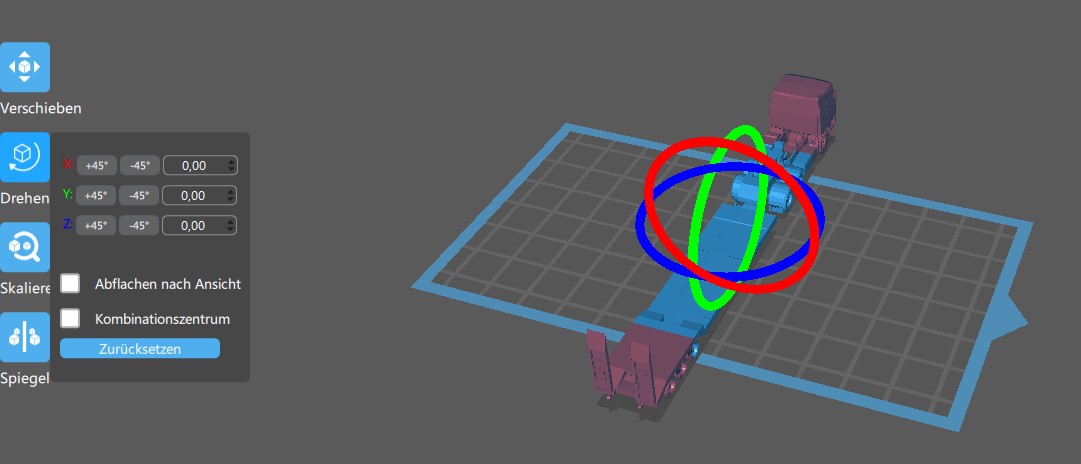

Zuerst lade ich die angepasste 3D-Datei (stl-Format) in das Programm. Anschließend wird das Modell so gedreht, das alle Teile des Modells im druckbaren Bereich liegen.
Screenshot 2022-01-26 133959.jpg (59.65 KiB) 413325 mal betrachtet

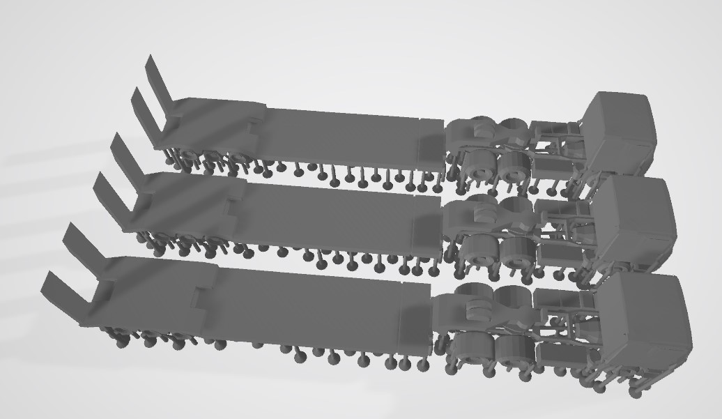

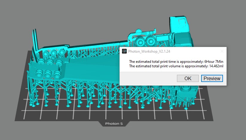

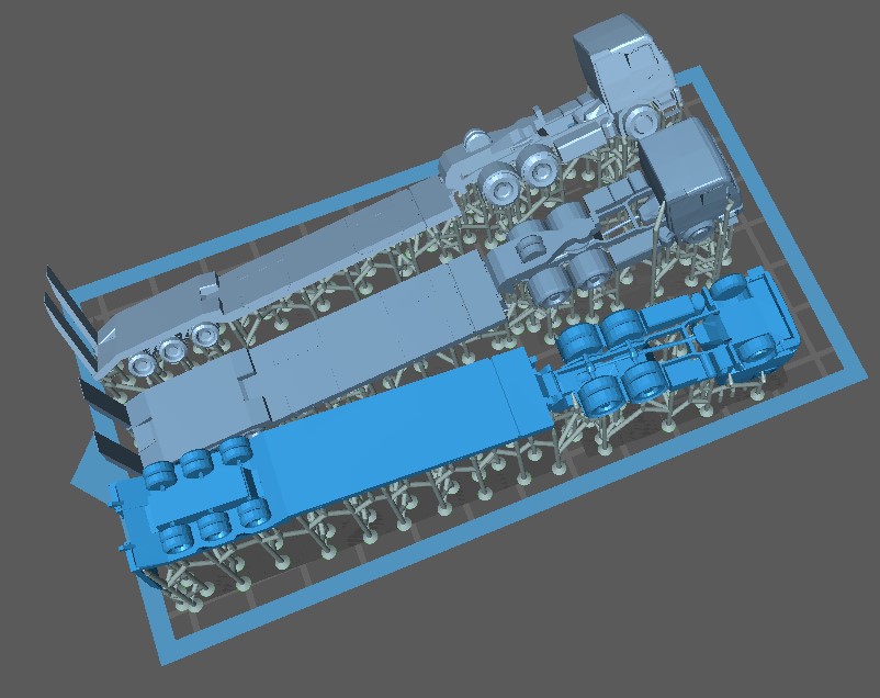

Für die Anordnung eines Modells auf der Druckplatte sind verschiedene Überlegungen anzustellen.
Das Druckprinzip besteht darin beginnend auf der Bauplatte in 0,02 Schritten die vom Display durch den Folienboden des Resintanks scharf abgegrenzt belichteten Bereiche auszuhärten. Dabei sind zwei Flächen einer besonderen Belastung ausgesetzt, zum ersten die Schicht an der Bauplatte und zum Zweiten die Schicht an der Folie. An beiden Schichten besteht die Verbindung zwischen ausgehärtetem Resin und einem anderen Material.
Während die Haftung an der Trägerplatte über den gesamten Druckprozess immer gleichbleibend gewährleistet sein muss, soll die Haftung an der Folie des Resintanks nicht größer als die an der vorher gedruckten Schicht sein. Auf keinen Fall darf die Haftung größer sein als die an der Druckplatte.

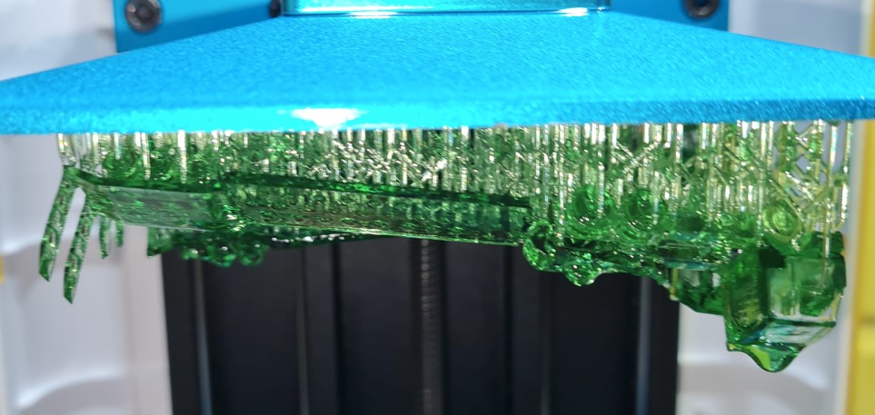

Screenshot 2022-01-26 225120.jpg (75.85 KiB) 413325 mal betrachtet
Während die Haftung an der Trägerplatte durch besonders lange Belichtungszeiten und ggf. besondere Gestaltung der Kontaktflächen beeinflusst wird, spielt bei der Haftung an der Folie die Größe der anhaftenden Fläche eine besondere Rolle. Da die Positionierung des Modells auf der Druckplatte die Größe der Kontaktflächen maßgeblich beeinflusst gibt es die Grundregel Objekte nicht bündig auf der Druckplatte anzuordnen. Aus dem gleichen Grund sollen Körper, die in der Schnittebene eine große Kontaktfläche bilden, hohl ausgedruckt werden.

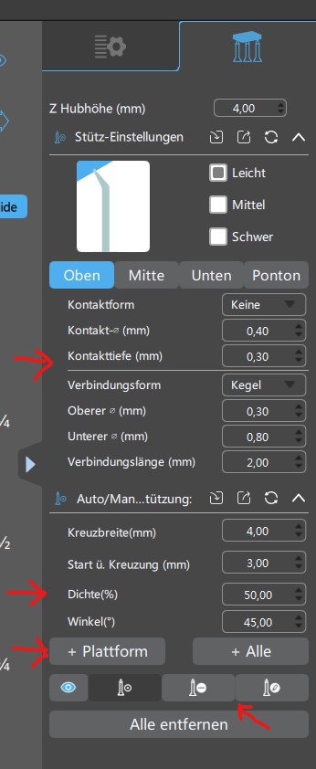

Die schräge Ausrichtung der Modelle im Raum erfordert für einen Druck ausreichend stabile Stützstrukturen. Die Einstellungen hierfür kann man im Slicer vornehmen. In der Regel fährt man am Anfang mit den Standarteinstellungen recht gut. Kritischer Punkt ist die Stelle an der die Stützstruktur in das Modell übergeht. Anzahl der Stützen und Größe der Verbindungspunkte müssen sicherstellen, das auch bei vielen Hundert Fällen in denen die letzte gedruckte Schicht von der Folie abgerissen wird, die Verbindung nicht reist.
Hier beispielhaft die von mir benutzten Einstellungen.
Screenshot 2022-01-26 155545.jpg (53.13 KiB) 413325 mal betrachtet
Falsche Parameter führen zu unvollständigen oder „verzogenen“ Ausdrucken. Bei unserem Beispiel- Modell habe ich für den Druck trotz der vorab beschriebenen Erwägungen zuerst eine horizontale Ausrichtung des Modells gewählt, weil ich alle später „oben“ liegenden Flächen ohne die Verknüpfungspunkte der Stützstruktur haben wollte.
Screenshot 2022-01-26 155301.jpg (89.58 KiB) 413325 mal betrachtet
In einem alternativen Beispiel habe ich mal die schräge Anordnung dargestellt. Ich habe das ursprüngliche Modell zweimal dupliziert und dann die unterschiedlichen Ausrichtungen eingestellt. Es wäre natürlich auch möglich andere Modelle im Druckbereich anzuordnen.
Zum Abschluss erzeuge ich die Druckdatei. Für den Anycubic muss dabei ein Slicer gewählt werden, der das spezifische *.pws-Format erzeugt. Für mich funktioniert der von Anycubic mit dem Drucker gelieferte PhotonWorkshop hier am besten.
Screenshot 2022-01-26 161310.jpg (71.25 KiB) 413325 mal betrachtet
Im Programm werden der Drucker und die Resindaten hinterlegt und anschließend wird die Datei mit den einzelnen Schnittebenen erzeugt. Die Speicherung erfolgt auf einem USB-Stick, der später zum Druck in den Drucker eingesteckt wird. Beim Abspeichern der Datei erhält man eine Info zur Druckzeit.

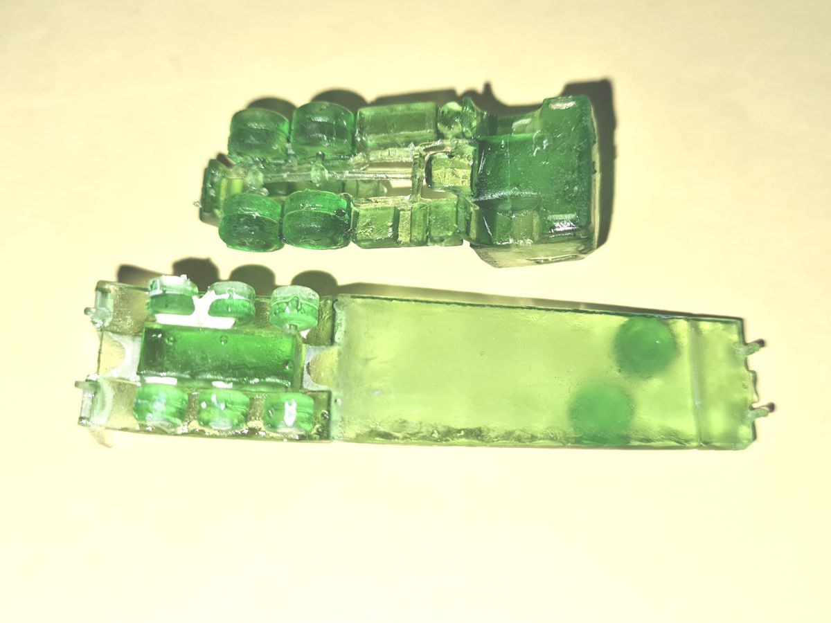

Nach dem Druck – die Ergebnisse der „Nachtschicht“ meines Druckers
Vom Drucker und Start des Druckvorgangs gibt’s nichts zu berichten. Den USB-Stick einstecken, Datei auswählen – Start drücken.
Spannend ist dann doch der Moment wenn man am nächsten Morgen das Druckergebnis sieht.

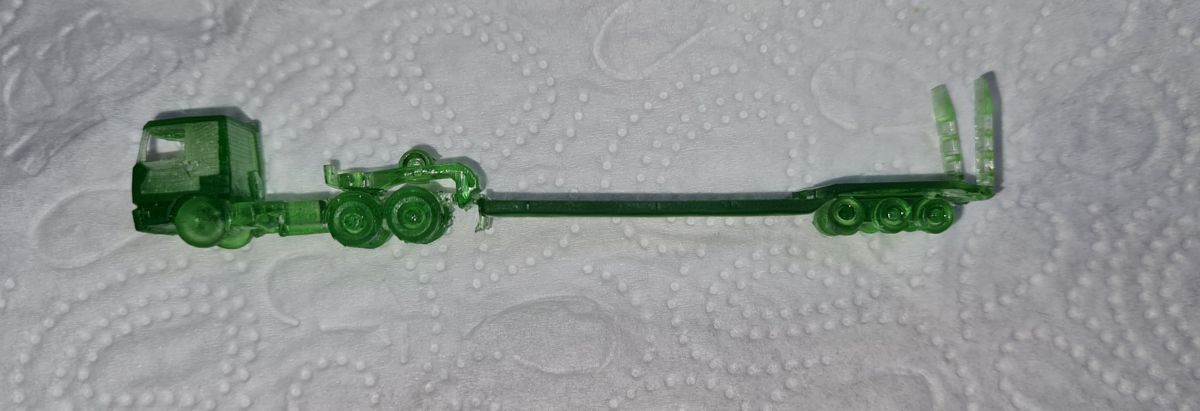

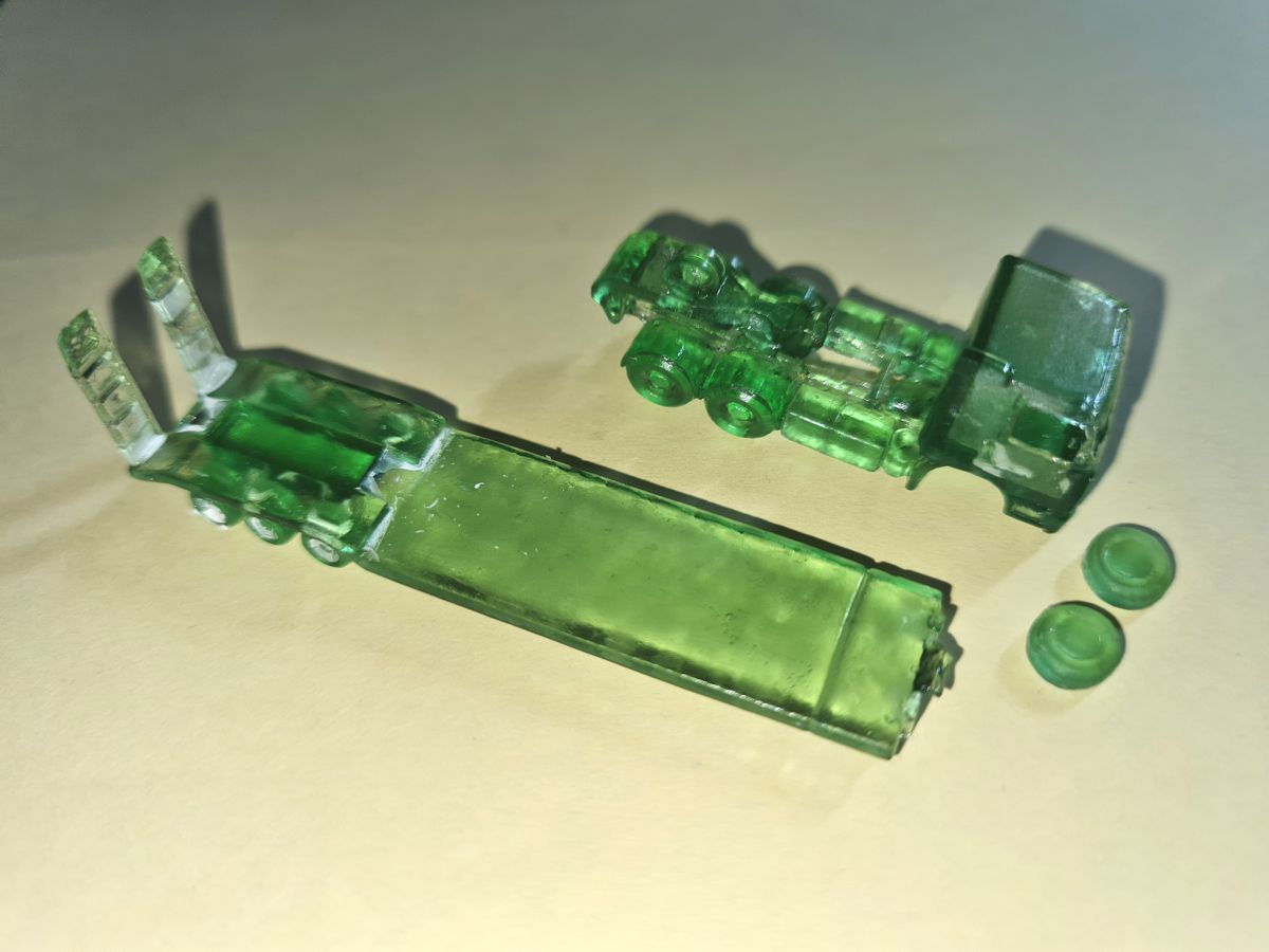

Der erste Eindruck: es sind tatsächlich 3 Fahrzeuge gedruckt worden.
Screenshot 2022-01-27 220228.jpg (100.56 KiB) 413312 mal betrachtet

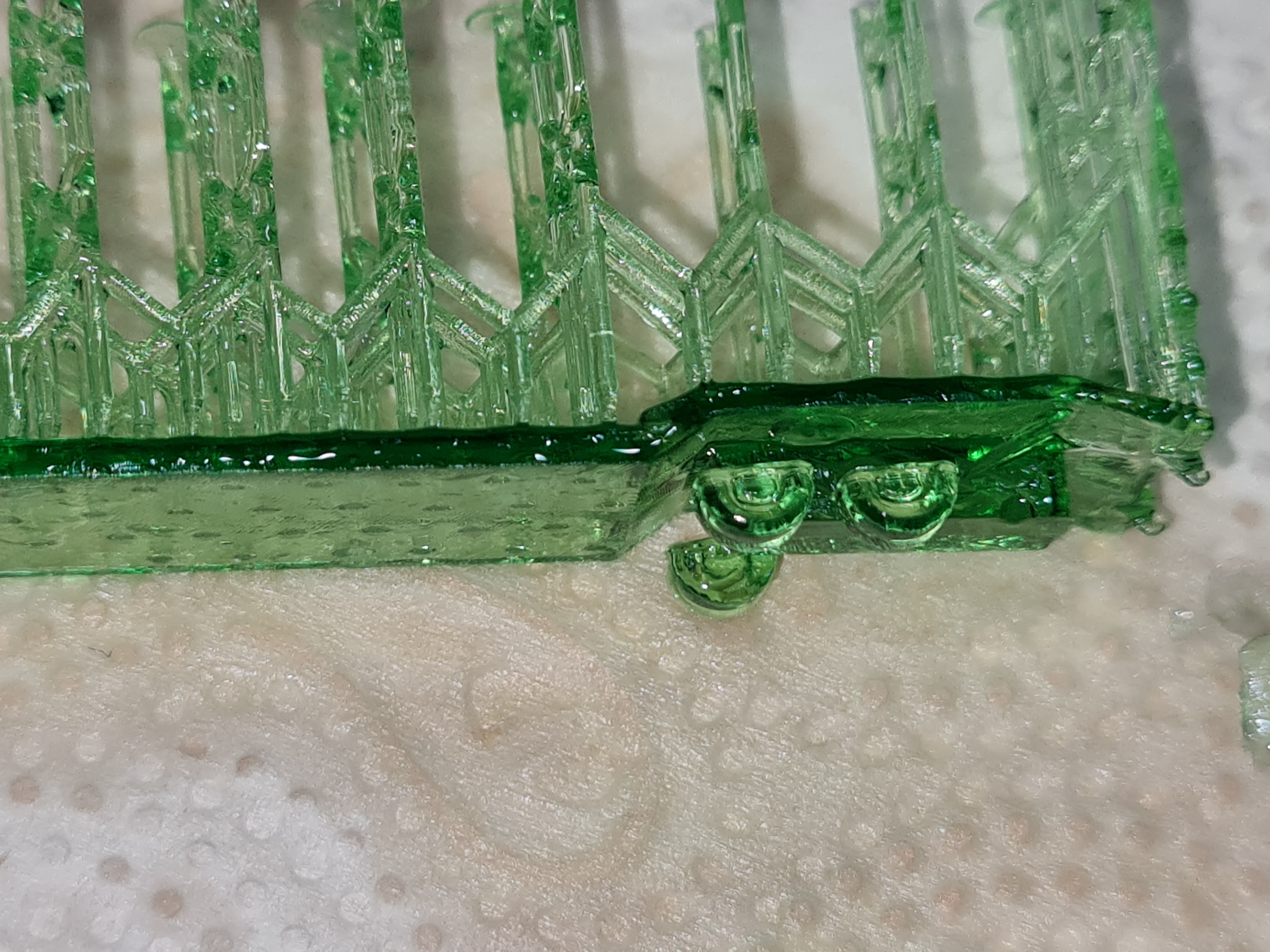

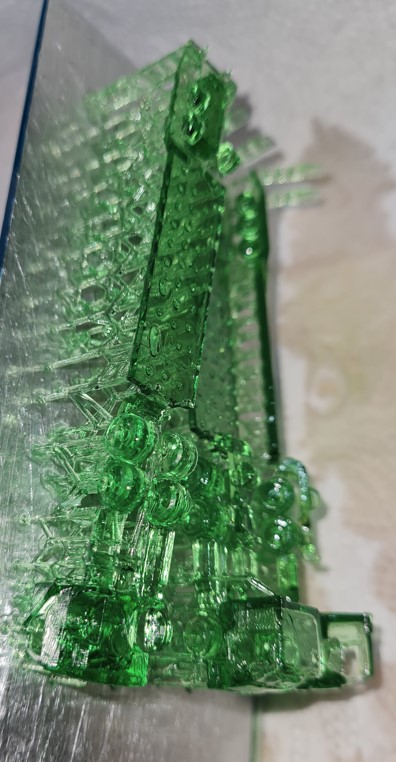

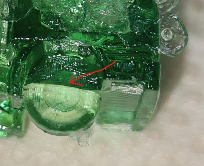

Nach der ersten Reinigung im Isopropanol-Bad folgt dann das Lösen der einzelnen Modelle vom Druckbed.
Es fällt auf, daß die Modelle trotz gleicher Datei nur wegen der Ausrichtung auf der Druckplatte unterschiedlich gut gedruckt wurden.
Das beste Ergebnis liefert das schräggestellte und leicht gedrehte Modell mit der Unterstützung auf der Unterseite des Fahrzeugmodells.

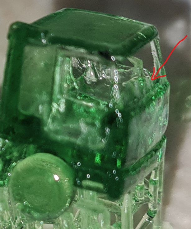

Zu Beachte hier, das die Frontscheiben nicht/nur teilweise gedruckt sind.

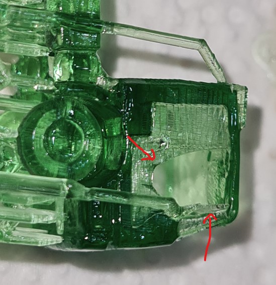

Der Druck des waagerecht ausgerichteten Modells ergibt einen Druckfehler im Bereich der Fahrerhaustür und an den Reifen.
Screenshot 2022-01-27 220416.jpg (82.73 KiB) 413312 mal betrachtet
Screenshot 2022-01-27 220743.jpg (88.86 KiB) 413312 mal betrachtet
Der Druck mit der Unterstützung auf der Fahrzeugoberseite ist eigentlich unbrauchbar, gibt aber ggf. "Ersatzteile"
Am Ende ist eigentlich nur das zuerst genannte Modell brauchbar. Doch jetzt folgt noch ein kniffliger Moment, das Entfernen der Duckunterstützung. Dabei gilt es so wenige Beschädigungen wie möglich zu produzieren. Eigentlich kann man die Verbindungen der Stützen problemlos abbrechen. Nur in wenigen Fällen empfiehlt sich die Benutzung ein Nagelschere, insbesondere immer dann, wenn die Stützstruktur verstrebt ausgeführt ist. Im Maßstab 1:200 sind die Teile sehr filigran und manchmal ist es besser abgebrochene Teile im Nachgang wieder am Modell anzufügen.
Im Beispielmodell sind die Vorderräder immer ein Problem gewesen, genauso wie die Stelle an der Aufliegerdeichsel.
Am Ende habe ich die Teile dann einzeln weiterverarbeitet. Noch ein Hinweis. An der Unterseite des Trailers bildeten die Stützverbindungen leichte Erhebungen. Manchmal gibt es auch Schichtlinien auf den Oberflächen. In beiden Fällen empfehle ich die Oberflächen noch im nicht vollständig gehärteten Zustand leicht mit feinem Sandpapier nachzuarbeiten. Das Resin ist dann noch nicht so spröde, das weitere Teile bei der Prozedur abbrechen. Hier macht es am Ende einfach die Erfahrung.
Am Modell sind an einigen Kanten weiße Ablagerungen zu erkennen. Das ist Resin, das stark mit dem Isopropanol verdünnt ist und nicht vollständig vor der Endhärtung abgespült wurde. Die Schicht ist in der Regel sehr dünn und deshalb unproblematisch und stört bei einer Lackierung in der Regel nicht.
Wie bereits gesagt ist ein Wash and Cure – gerät bei diesem Schritt ein empfehlenswertes Hilfsmittel.
Manchmal lege ich die gedruckten Modelle auch nach der Cure-Box noch eine halbe Stunde in die Sonne, damit alle noch klebrigen Stellen nachgehärtet werden. Bitte auch nicht zu lange in die Sonne, da das Resin dann seine Eigenschaften verlieren kann.
